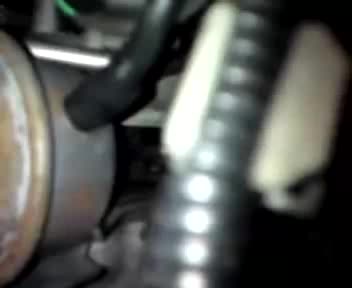

Ich habe versucht das VTG Gestänge während der Fahrt auf Video fest zu halten.
Aus niedriger Drehzahl heraus mit Teillast sehr langsam beschleunigt und auch mit Volllast. Volllast ist immer dann zu erkennen wenn das Gestänge zu "hüpfen" beginnt und das Pfeifen kurz zu hören ist.
Kann das ein schwergängiges VTG sein, oder womöglich ein Problem im Steuergerät, weil es ja irgendwie hoch und runter hüpft...?
Jetzt könnt Ihr auch mal das "Pfeifen" hören was immer nur zeitnahe des Rucks zu hören ist...

Sieht ziemlich unspektakulär aus, viel kann man aufgrund der Vibrationen eh nicht erkennen. icon_wink.gif
Klemmen erkennst Du nur wenn Du den Mechanismus von Hand bewegst, bei Heißklemmern aber schwierig.
Warte bitte mal ab, bis Du Dein Diagnosesystem hast, ein entsprechendes Log ist zur Beurteilung sinnvoller.

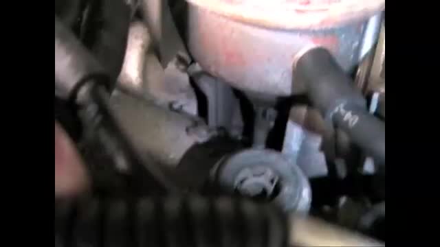

Video 1: VTG Stange Unterdruckdose: Grundeinstellungen per VCDS

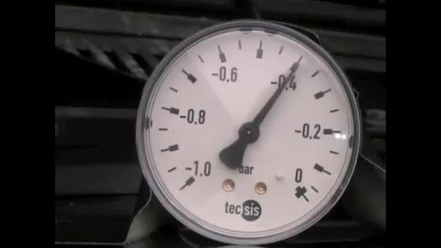

Video 2: Unterdruck-Turboladeransteuerung: Es wurde ein nagelneues Unterdruckmanometer vor die Unterdruckdose in Reihe geschlossen.
Die Unterdruckdose lässt sich mittels großer Spritze, feinfühlig in jede Position bringen!

Etwas zu wenig Unterdruck (wenn das Manometer) stimmt.
Bitte mal direkt an der U- Pumpe messen ---> sollten ca. -950 mbar sein. Gleicher Druck sollte dann auch vor dem Druckwandler N75 anstehen.
Wenn ich das letzte Video richtig beobachtet habe, fällt der U-Druck zu früh und zu stark ab.
Bei ca. 1500 U/min - 500 bar halte ich für zu wenig, um zeitnah Ladedruck aufzubauen.
Mit dem mutmaßlichen Heissklemmer hat es aber evt. nichts zu tun.

Die Tandempumpe liefert genau 900mbar, was auch am Druckregelventil ankommt.
Nach dem Druckregelventil wird der Wert wie auf dem Video angezeigt.
Rückschlagventil funktioniert einwandfrei.
Unterdruckschlauch von Druckregelventil wurde probeweise ersetzt--->keine Änderung

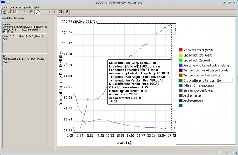

Heute haben wir die Aschemasse angepasst (großzügige 20g) und die DPF Differenzdruckwerte erfasst, siehe:
/viewtopic.php?t=24222#207381
Die Stellgliedanalyse vom TL (siehe obiges Video) habe ich hier aufgenommen.

@ AS, habe den 11/67/68 Log ändern müssen, da zuviel Müll
reflexsilber met.
Beiträge: 18135
Beitrag01-02-2013, 8:38    Titel: Zitieren

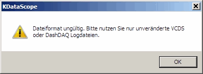

Irgendwelche Worksheets von was auch immer als csv Datei Abspeichern ist nutzlos, weil ein Worksheet nunmal kein csv ist. icon_exclaim.gif
Habe es geradegebogen und bereinigte Versionen hochgeladen. Die 165mbar sehen für mich normal aus.
 Differenzdruck aus Logdatei

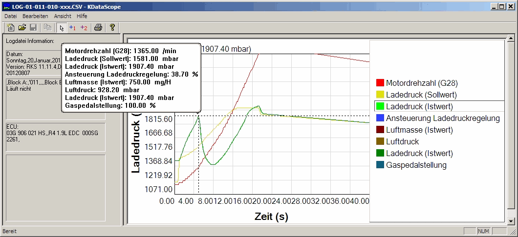

326mbar zu viel Ladedruck bei 1365 U/min erscheint mir recht seltsam.
Ladedrucksensor zeigt plausible Werte (edit:) zum einem Druck-Manometer?
