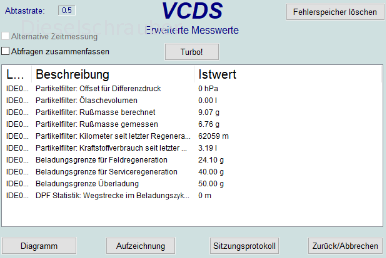

Der Eintrag des Aschewerts ist falsch. Bei Deiner im übrigen unvollständigen Aufzeichnung der Regeneration fällt schon auf, daß ein Differenzdruck von 200 mbar erreicht wird.
Wenn Du schon Logs erstellst, dann einmal einen Schnappschuss mit den statischen DPF Daten (wäre bei meinem CJCD in der Reihenfolge: Beladungsgrenze für Feldregeneration, Beladungsgrenze für Serviceregeneration, Beladungsgrenze Überladung, Kraftstoffverbrauch seit letzter Regeneration, Kilometer seit letzter Regeneration, Offset für Differenzdruck, Ölaschevolumen, Ölaschemasse, Rußmasse berechnet, Rußmasse gemessen, Wegstrecke des Fahrzeuges), zum zweiten eine csv-Aufzeichnung mit den Daten während der Fahrt. Was da speziell gebraucht wird, findest Du hier im Forum https://community.dieselschrauber.org/viewtopic.php?t=24222 und hier https://community.dieselschrauber.org/viewtopic.php?t=25999
Reinknien mußt Du Dich schon selbst, das kann Dir keiner abnehmen.

vielen Dank für die Antwort! Ich möchte nicht den Eindruck erwecken, hier nur bequem nachzufragen, in der Hoffnung, dass mir andere die Arbeit abnehmen. Wenn es so scheint, dann bitte ich um Entschuldigung.
Hineingedacht habe ich mich vor den Postings, auch wenn es nicht so scheint. Offenbar erfolglos. So kann ich nicht nachvollziehen, weswegen während der Regeneration der Wert: Rußbeladung gemessen konstant bleibt, wenn er aus dem Differenzdruck ermittelt wird, der hingegen abnimmt.
Diesen Schnappschuss dann während der Regeneration aufzeichnen? Oder nach Abschluss (was meines Erachtens keinen Sinn macht, weil ja dann sämtliche Einträge mit Bezug auf "seit der letzten Regeneration" auf 0 stehen werden)? Direkt davor (wohl wünschenswert) geht ja nicht, weil ich nicht weiß, wann die Regeneration beginnen wird.
Danke für Tipps, LG
Edit:
In Anlage noch die statischen Werte von gerade eben. Rainer meinte, ich könnte die Parameter abspeichern, um sie nicht jedes mal neu suchen zu müssen. Wie funktioniert das denn?
 Dateigröße:  150.81 KB
 Angeschaut:  324 mal
