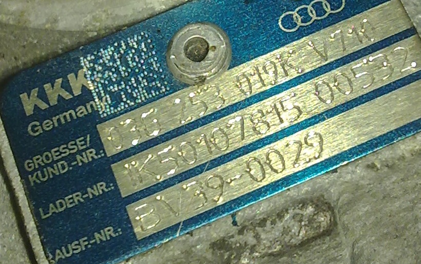

Beitrag18-01-2013, 9:18    Titel: Ruck beim Beschleunigen, BLS mit DPF Zitieren
Du hast den BV39 drin, oder ?
Zumindest hat den unser BLS.
Auch, wenn die Software im MotorSTG leicht anders sein wird, kann ich dir mit Vergleichslog helfen.

Beitrag18-01-2013, 14:12    Titel: Ruck beim Beschleunigen, BLS mit DPF Zitieren
Ja genau, ich habe den BV39 drin, siehe Bild. Danke für das Angebot!
 KKK BV39 Turbolader
