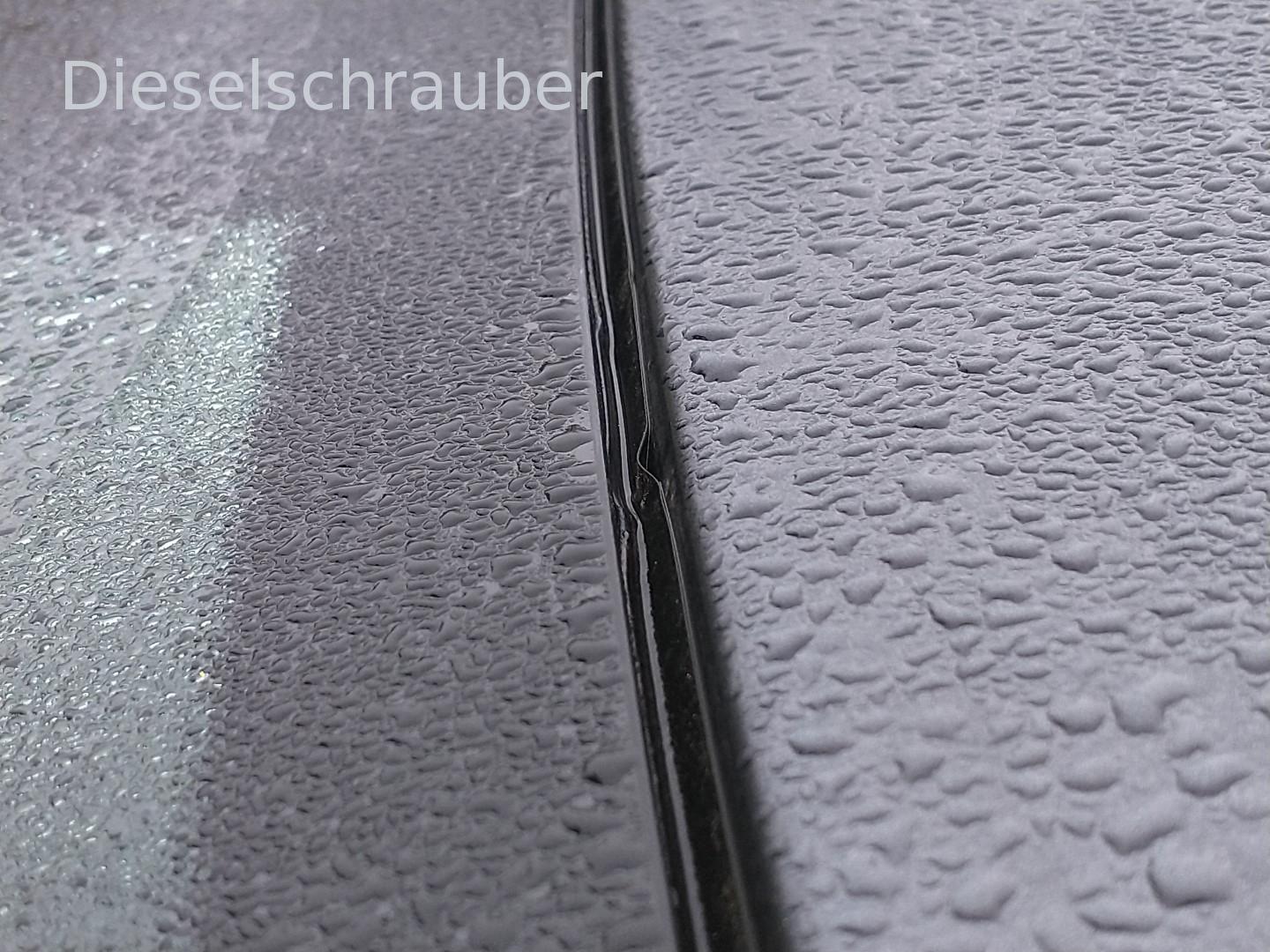

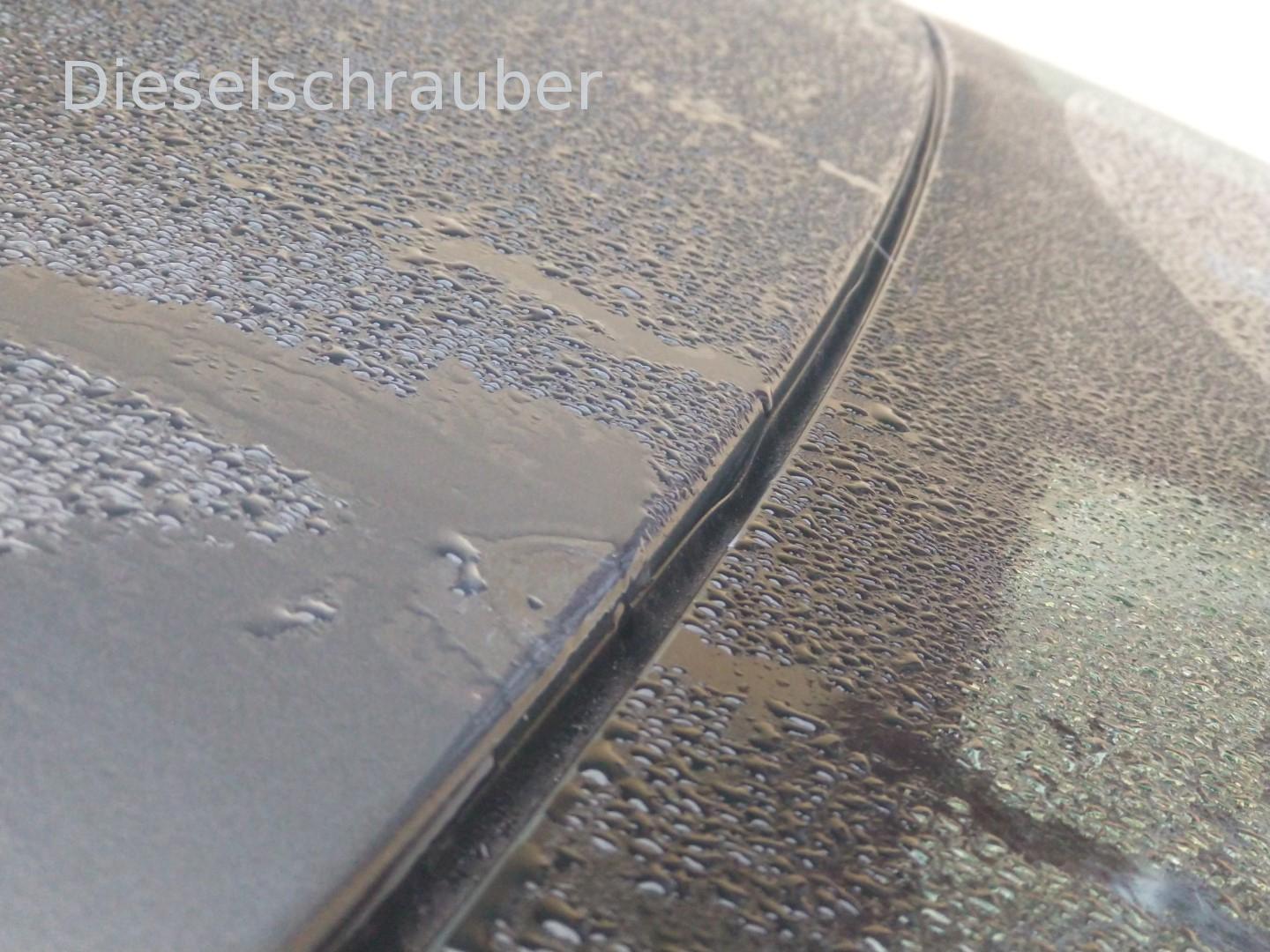

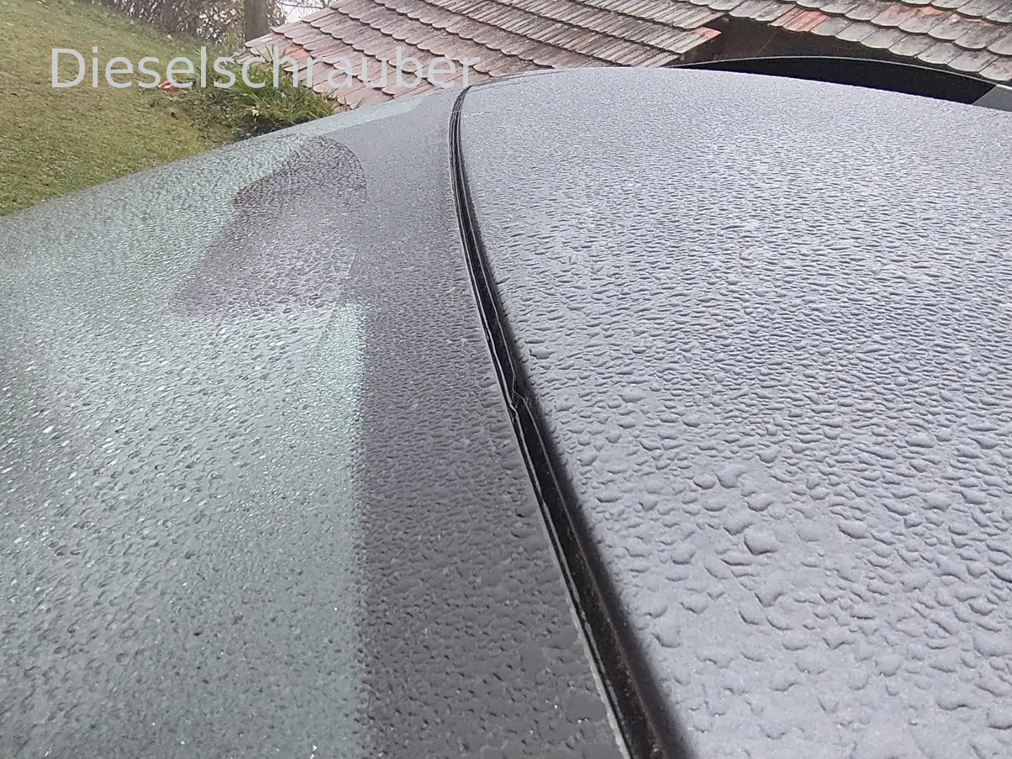

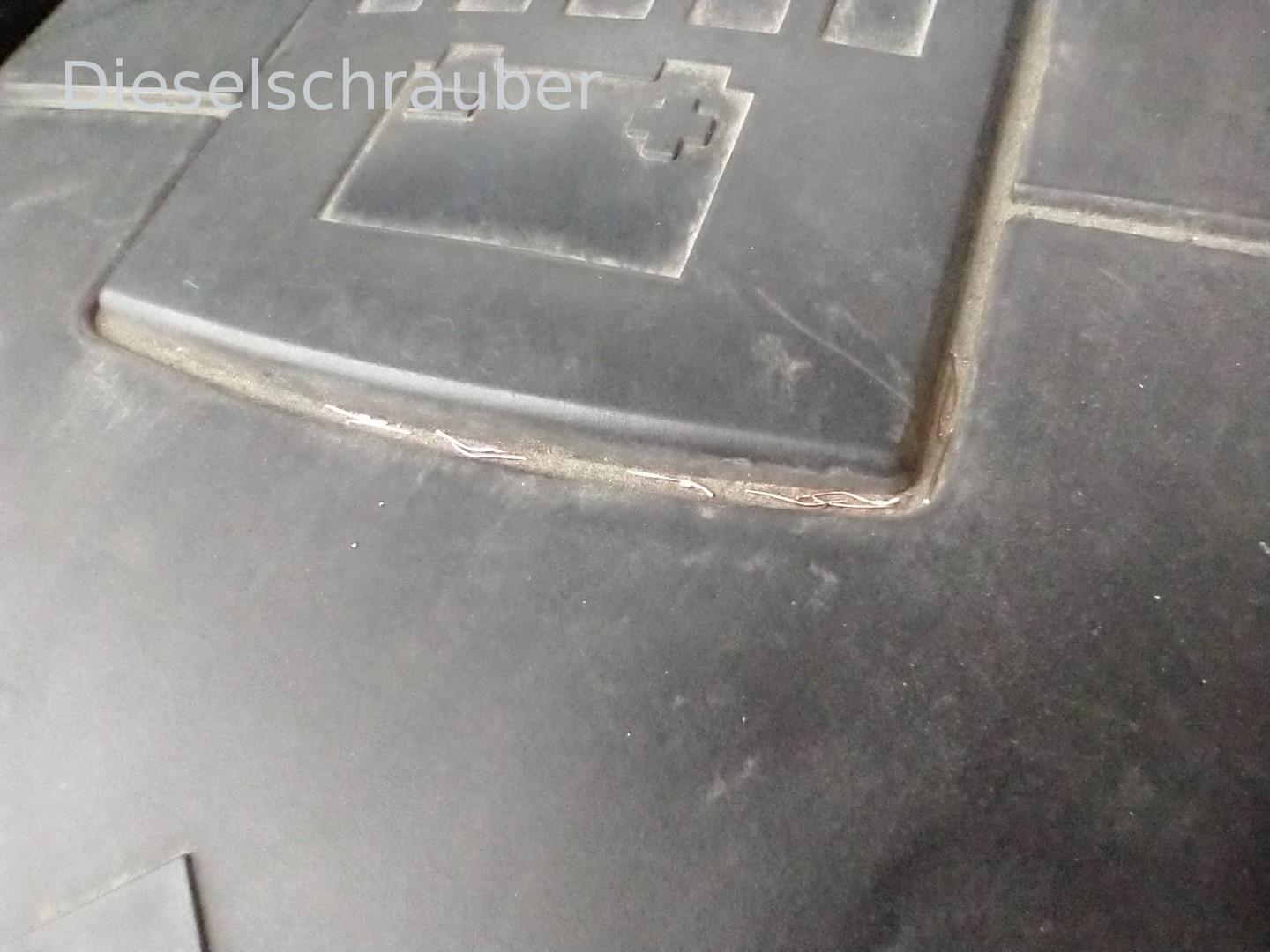

Ich hab in meinen Yeti eine beheizte Scheibe einbauen lassen und dabei die Lackschäden die an der Kante oder unter der Scheibe sind richten lassen. Ich hätte gerne eure Meinung zum Einbau der Scheibe an sich.
Die Dichtlippe ist an einigen Stellen total wellig und liegt nicht am Lack an. Sauber ist was anderes, aber ist das problematisch? Da wird sich Wasser und Dreck drinnen sammeln.

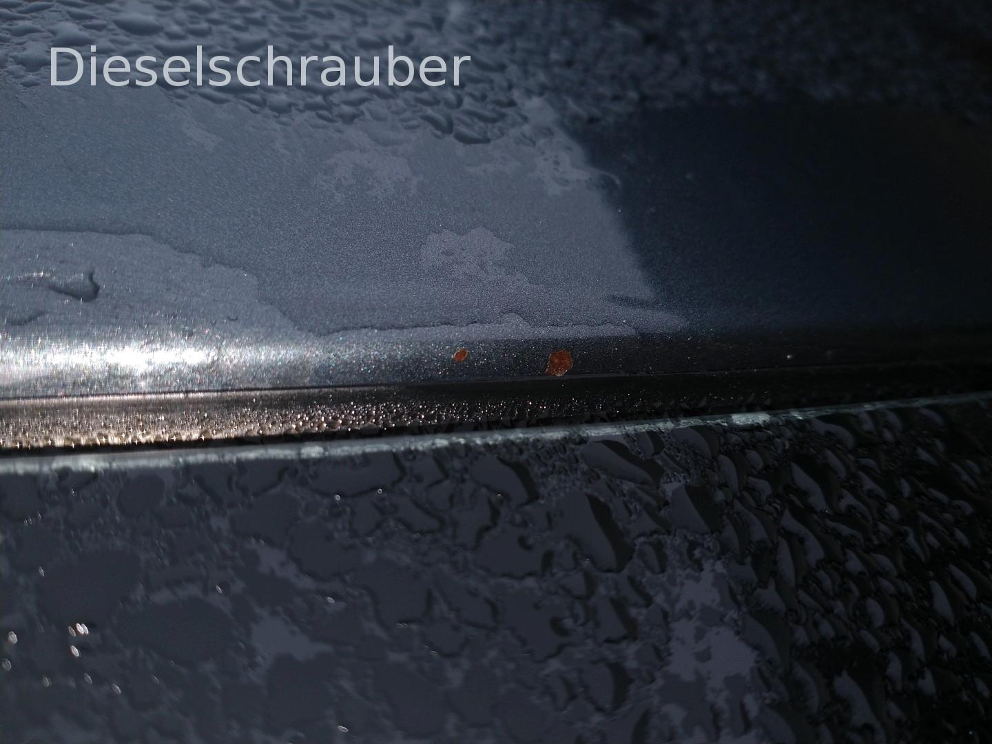

Eine Roststelle die genau zwischen den 2 ausgebesserten Stellen liegt haben sie auch übersehen.

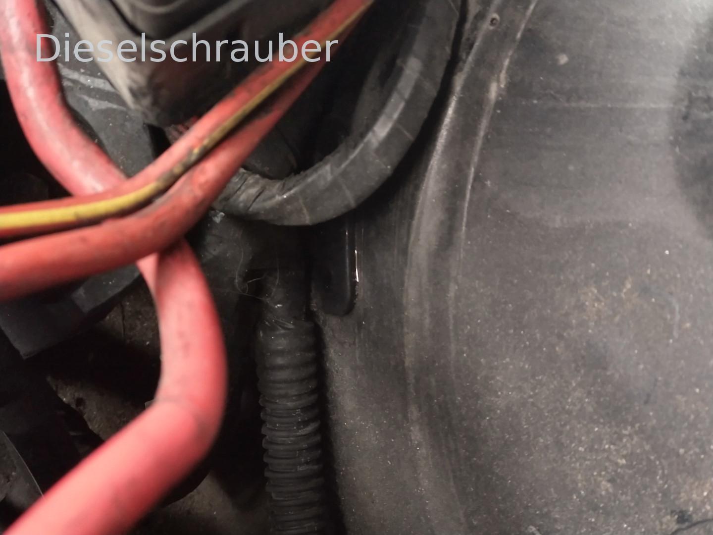

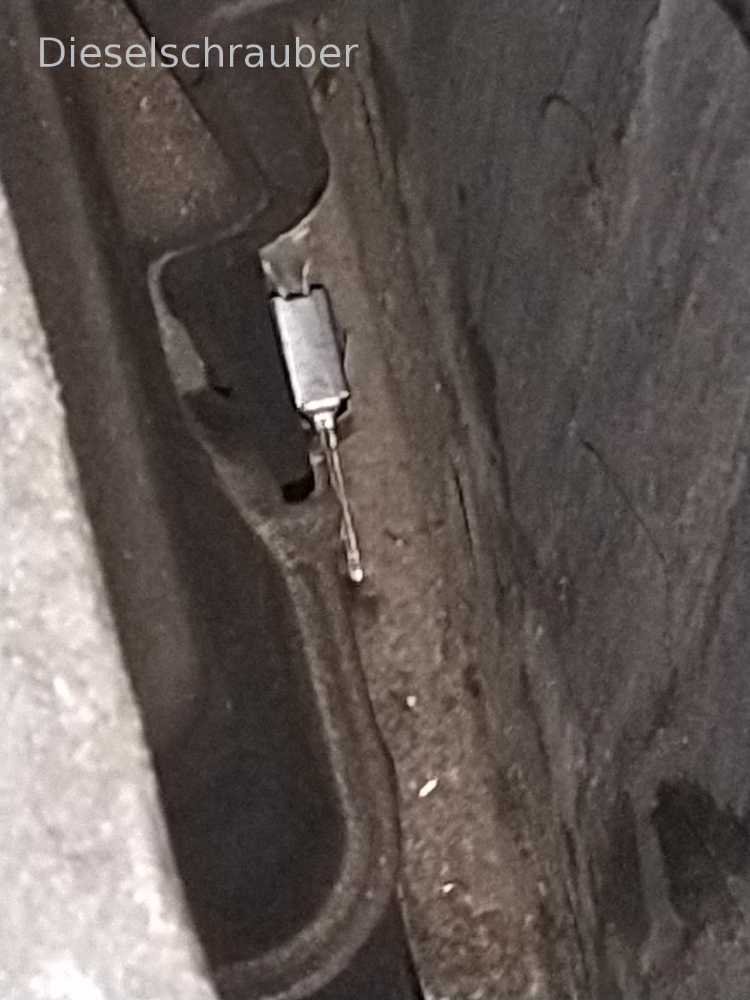

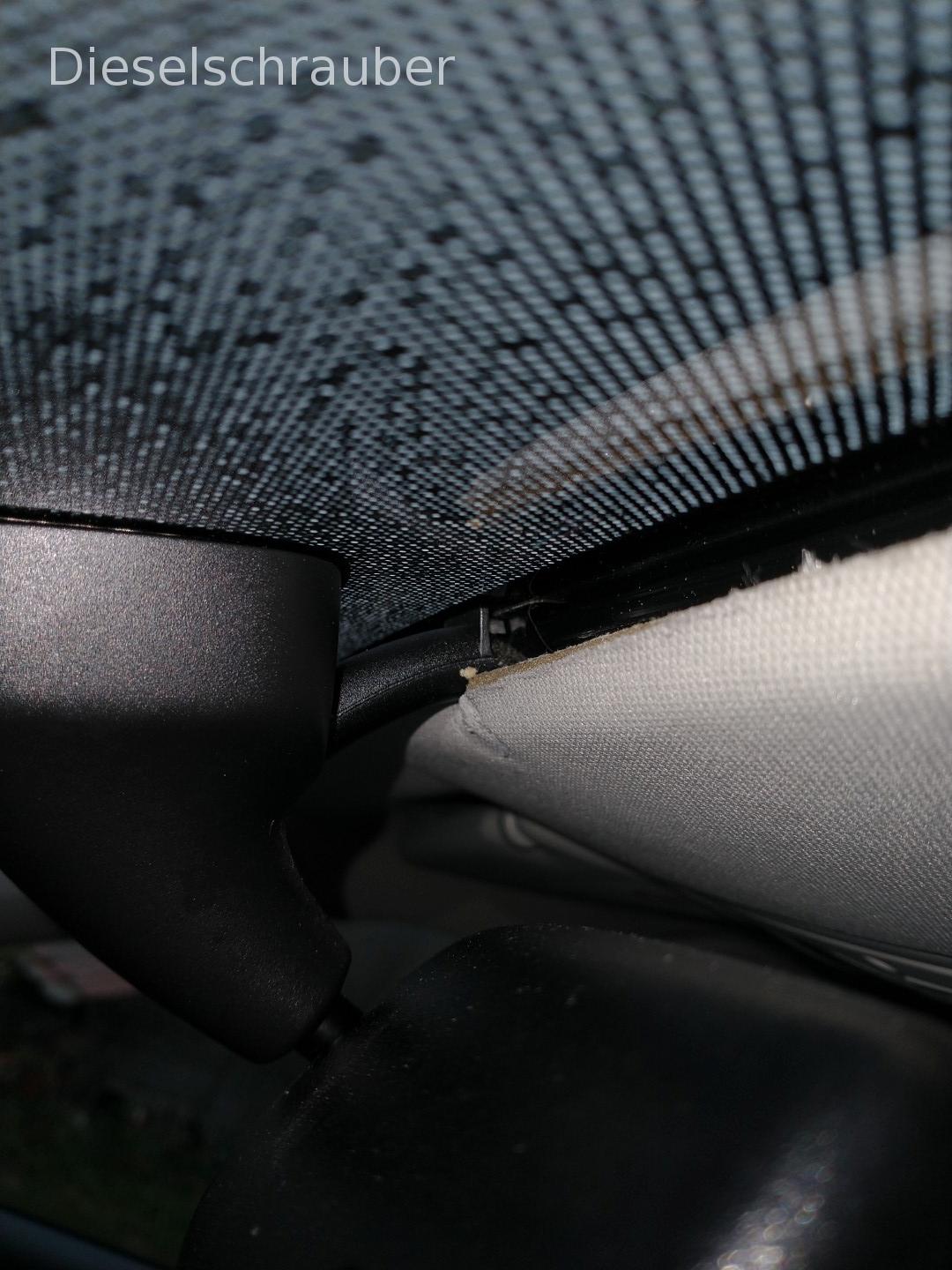

...und zum Drüberstreuen waren am und unter Sicherungskasten und Batterie haufenweise Kabelschnipsel, abgezwickte Kupferlitzen und heruntergefallene Crimpkontakte. Auf der Abdeckung der Handbremse lag eine Rastnase die wohl von einer Verkleidung stammt, Dreckklumpen am Tacho und auch der Himmel kommt vorne runter. Ich häng ich noch ein paar Fotos an.
Den Motorraum hab ich saubergemacht und ganzen Schnipsel entfernt als ich das codiert und die Scheibe in Betrieb genommen habe. Die Roststelle ist schon sehr nah an der Dichtung, ich frag mich ob man da noch vernünftig schleifen kann für eine Spotreparatur. Schön braucht es nicht werden aber zumindest so dass sie nicht weiterrostet sollte das hinzukriegen sein.
Die Dichtlippe der Scheibe macht mir allerdings Sorgen...

ja was soll man sagen, die Bilder sprechen für sich. Falls die Dichtungen aufgrund Rost o.ä. so aussehen, muss man das halt dem Kunden sagen.
Finde die Bilder enttäuschend, kommt halt auch auf den Faktor Zeit/Lohn an.
Bei einem Audi Vertragshändler wurde mir auch schon eine Scheibe so eingebaut, dass die gar nicht richtig eingeklebt war (Wassereinbruch) und zusätzlich grossflächig der Lack zerstört.
Gute Erfahrungen habe ich mit Carglass Sankt Gallen, das wird Dir wenig helfen aber wollte ich nach schon vielen getauschten Scheiben mal loswerden.

An sich hätte ich bei Carglass ein besseres Gefühl gehabt weil ich die schon kenne, die machen aber keine Lackausbesserungsarbeiten. Also bin ich zu einer anderen Kette gegangen die beides machen. Rost gab es an der Scheibe bis auf die 4 kleinen Stellen ganz rechts keinen, und diese Stellen sollten ja im Zuge des Scheibentausch auch ausgebessert werden damit sie nicht irgendwann mal unter die Scheibe rosten. Außerdem liegt dort die Dichtung schön an.
