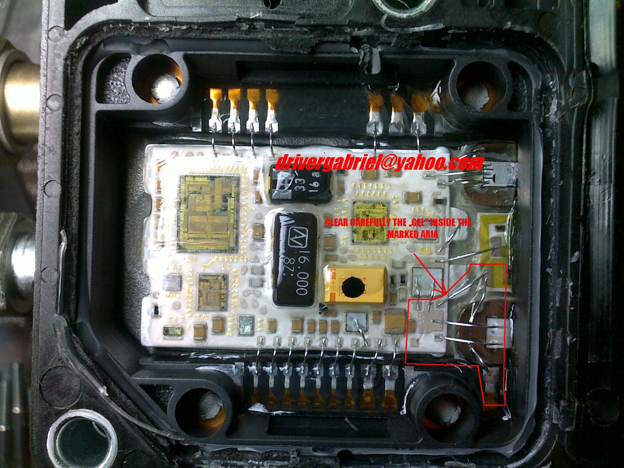

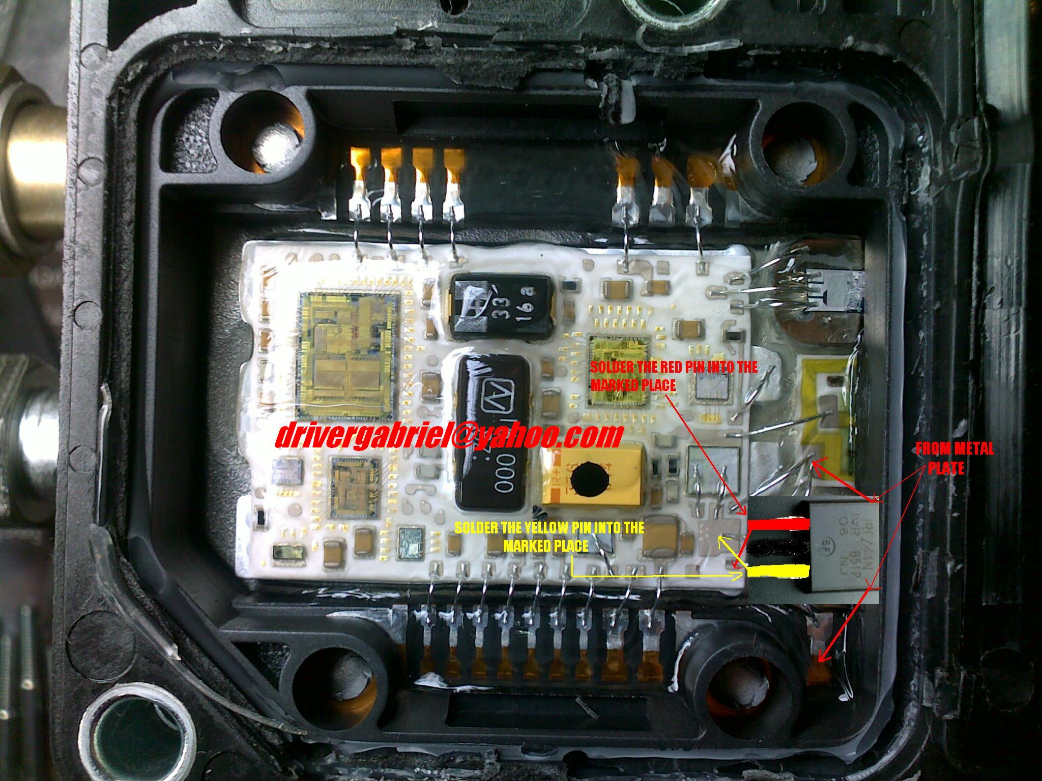

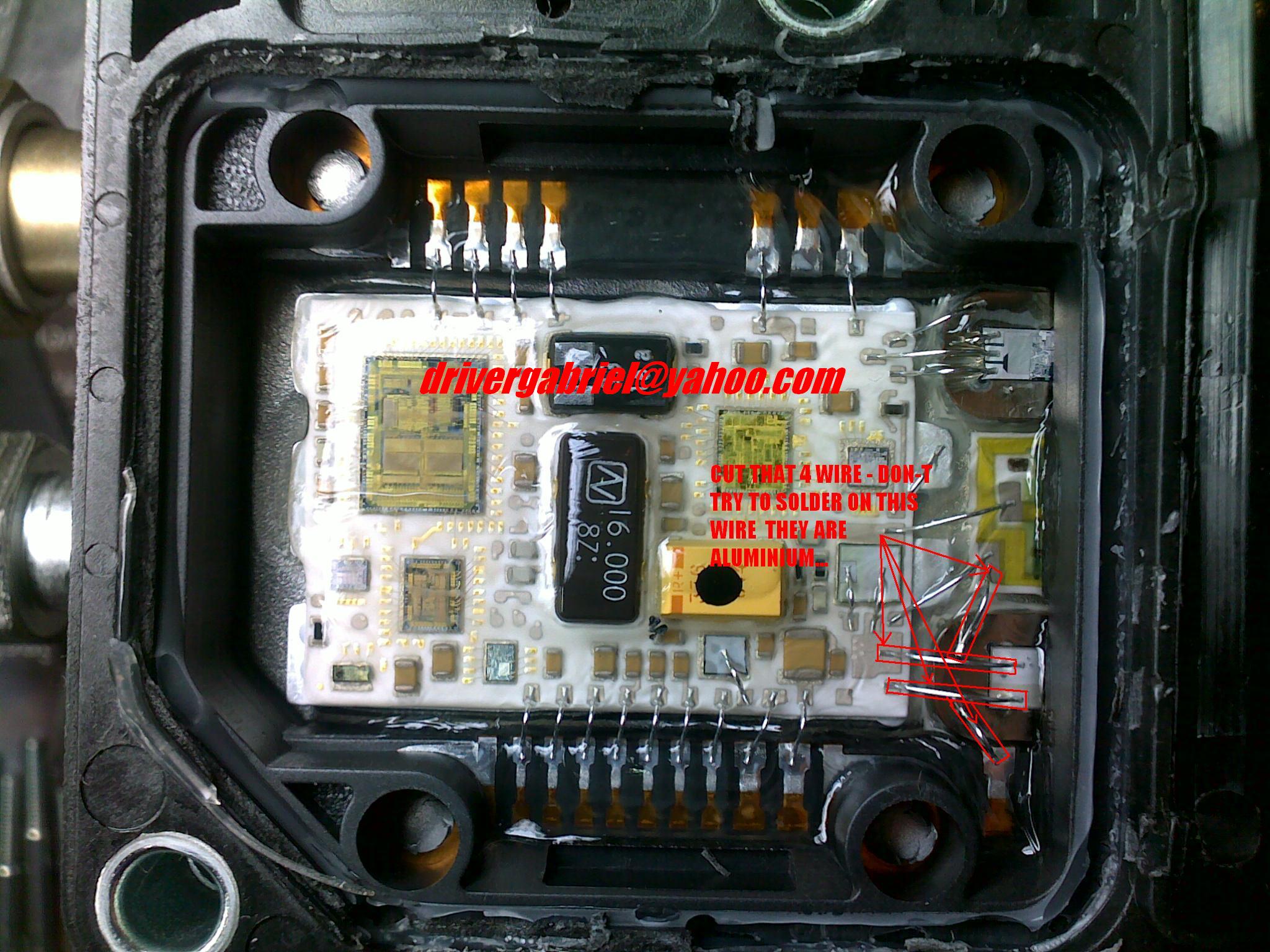

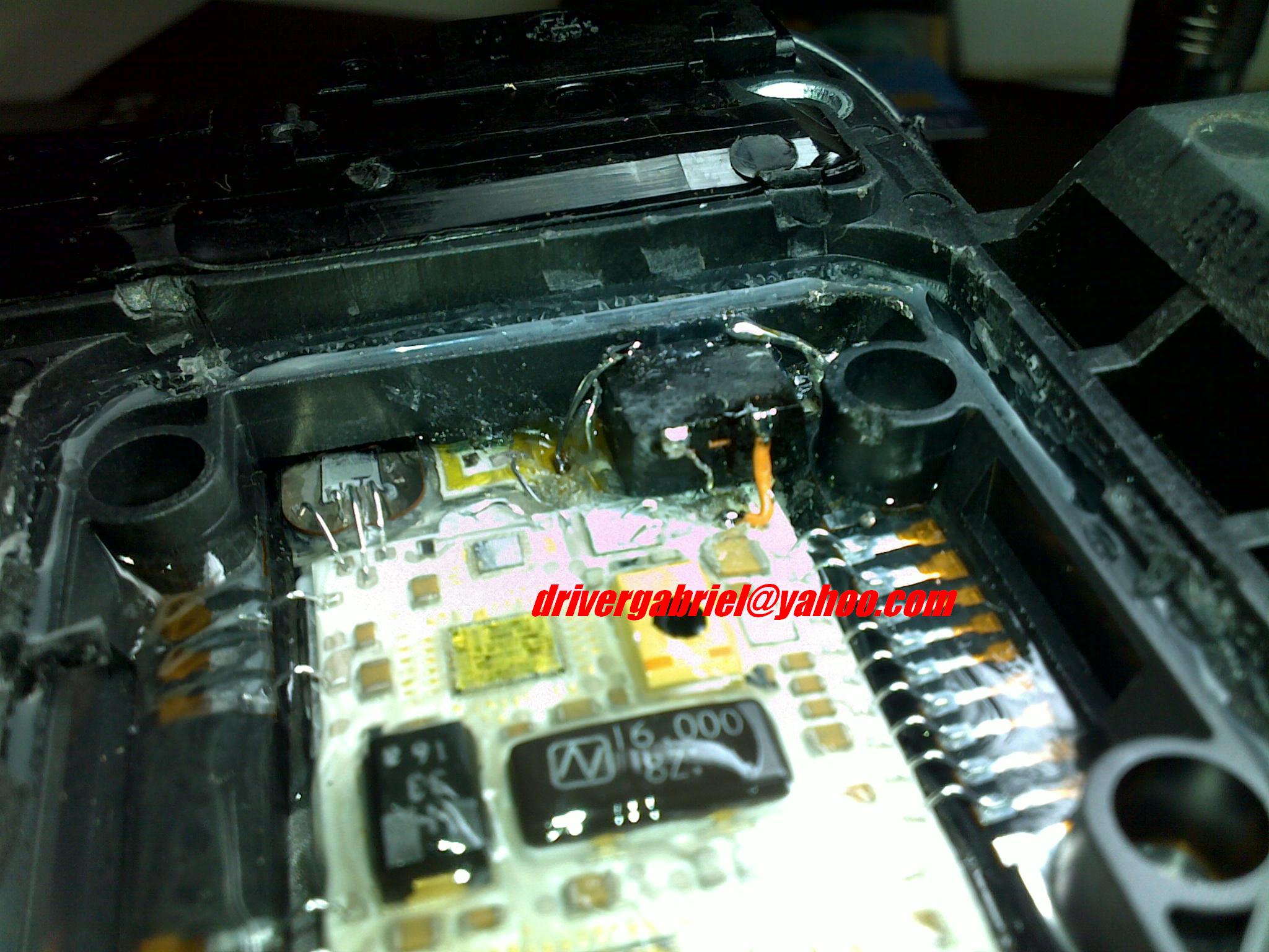

Beitrag10-08-2010, 21:57    Titel: VP44: Welche elektrischen Fehler werden per Diagnose erkannt Zitieren
 fertiges Ergebnis, geht auch schöner zu machen

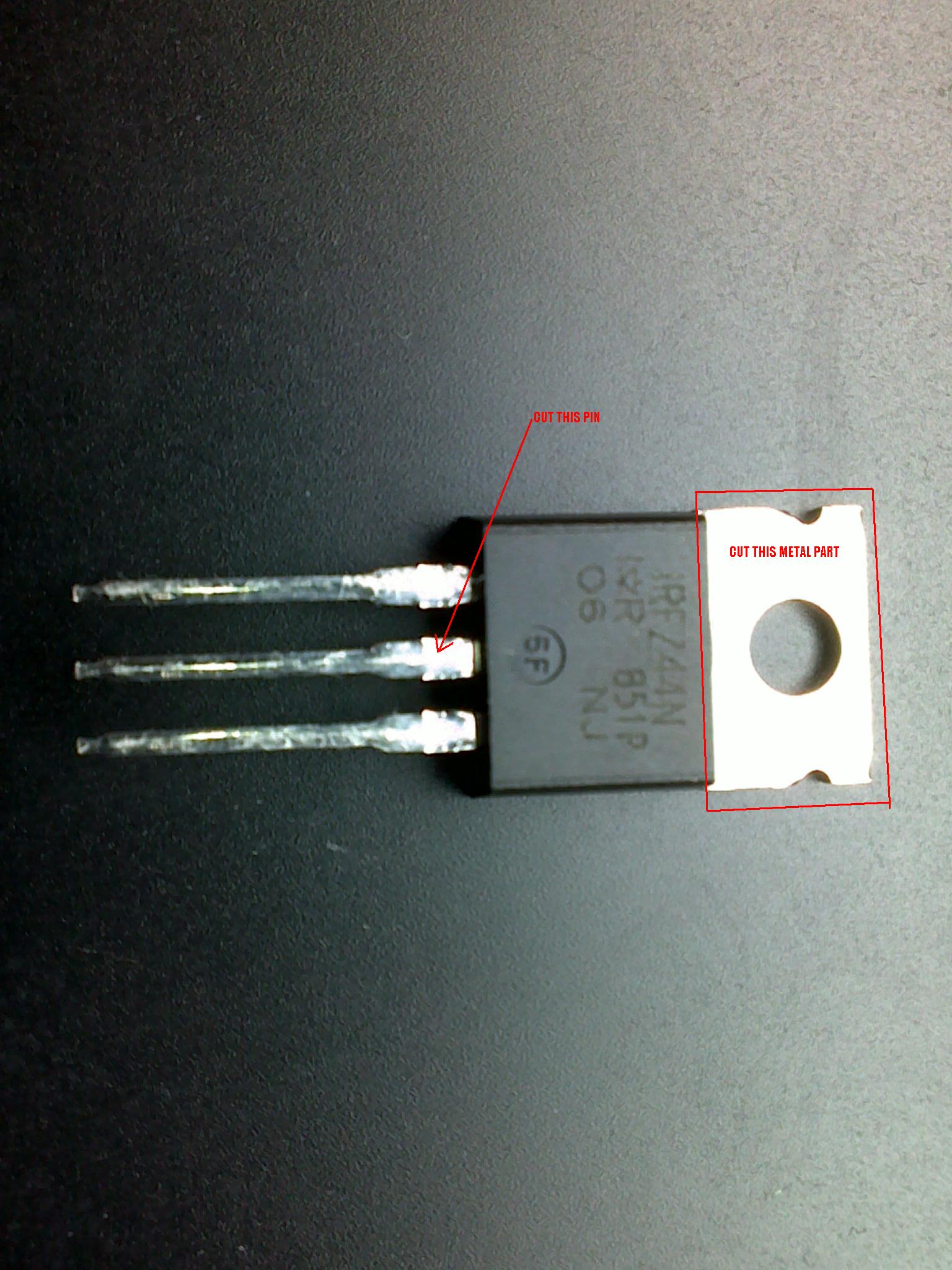

 Der neue FET IRFZ44N

Beitrag11-08-2010, 1:00    Titel: VP44: Welche elektrischen Fehler werden per Diagnose erkannt Zitieren
Servus Deus!
Vielen lieben Dank für die Fotos!!!
Find ich echt super, daß mal was handfestes zum Anschaun da ist (wobei der FET im "finish" schon arg böse aussieht icon_wink.gif )
Aber die Pumpe lief danach wieder einwandfrei?

Beitrag11-08-2010, 8:05    Titel: VP44: Welche elektrischen Fehler werden per Diagnose erkannt Zitieren
Obgleich die Methode sehr undeutsch aussieht, funktioniert sie tadellos wenns den FET gegrillt hat. Das Problem ist eben wie auch aus den Bilder ersichtlich daß ddie Drähte aus Aluminium sind, daher kannste das Löten da vergessen und musst auf die Pads ausweichen die im Bild als rote Flächen markiert sind. Hast Du auch Interesse an dem Diagnosetool? Dieses ist kein Tool in dem Sinne daß man damit VAG-Fehler ausliest sondern direkt Pumpenparameter.

Beitrag11-08-2010, 8:45    Titel: VP44: Welche elektrischen Fehler werden per Diagnose erkannt Zitieren
Es wird, nach wie vor, drüber gestritten welcher Transistor der Beste ist. Viele sagen IRFZ44N. Viele nutzen anstelle des IRFZ44N den IRFZ44. Einige nehmen andere Typen, z.B. den IRLS3034 weil der nicht so heiß werden soll.
Original ist wohl der IRLR2905PBF bzw. FDB44N25TM verbaut!
Fazit: Es kommt auf das passende Leistungsspektrum des Transistors und die Kühlung des Bauteils an, das ist das Hauptproblem an der Sache. Aber der IRFZ44(N) ist wohl für 95% der VP44-Selbstreparierer die Wahl.
Das Problem ist daß man die Kühl- und Montagefahne abschneidet wenn man das Bauteil IM Steuergerät verbaut. Das hat jemand gelöst indem er innen Kabel angelötet hat und den Transistor EXTERN mit Kühlblech an der Pumpe verbaut hat, das läuft scheinbar dann wunderbar.
Ein Pole zeigt im Youtube-Video wie man den Transistor wechselt und er nimmt den der in der VP44 wohl original, wenngleich auch in anderer Bauform, drin sein soll: IRLR2905PBF
