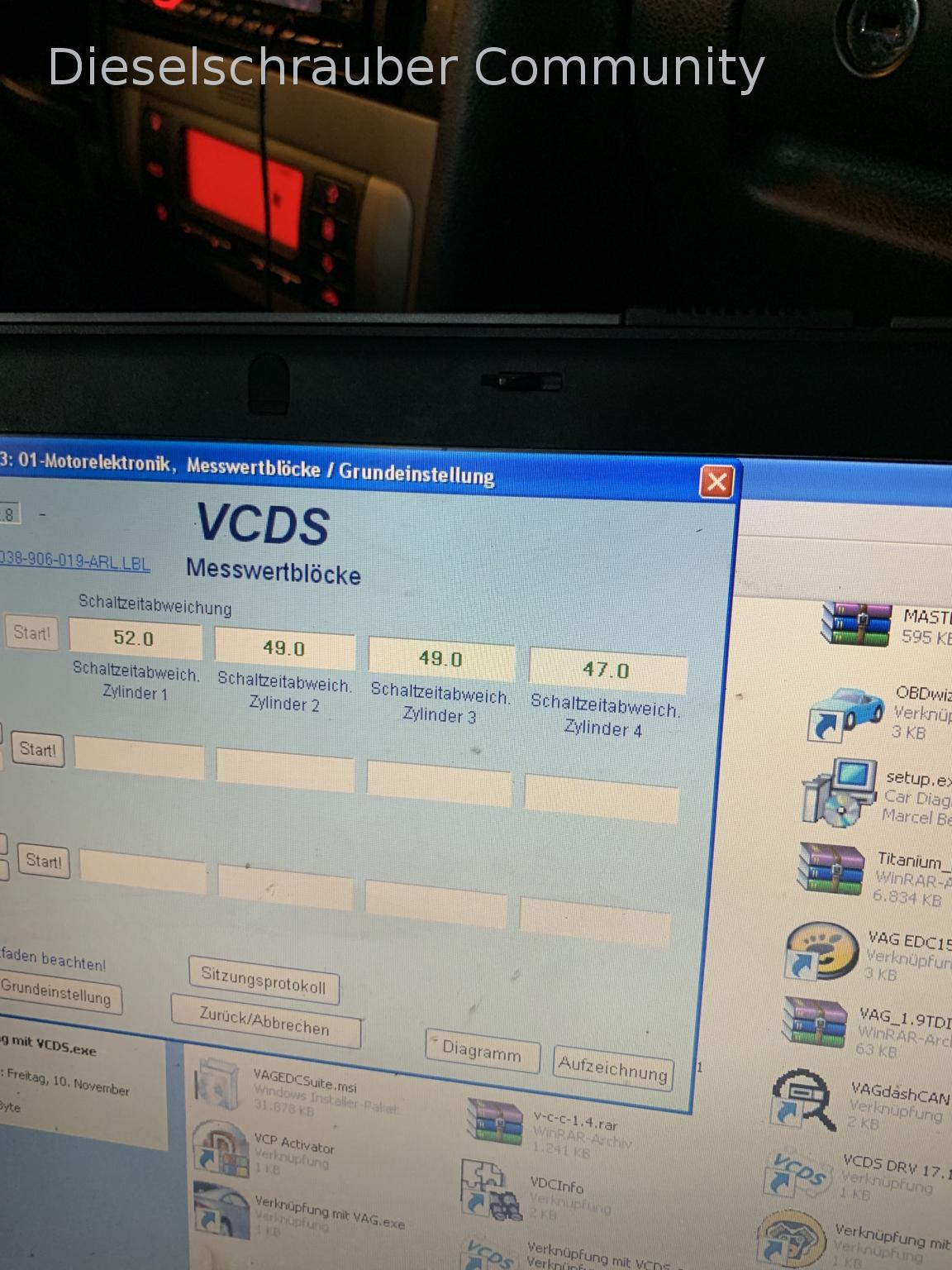

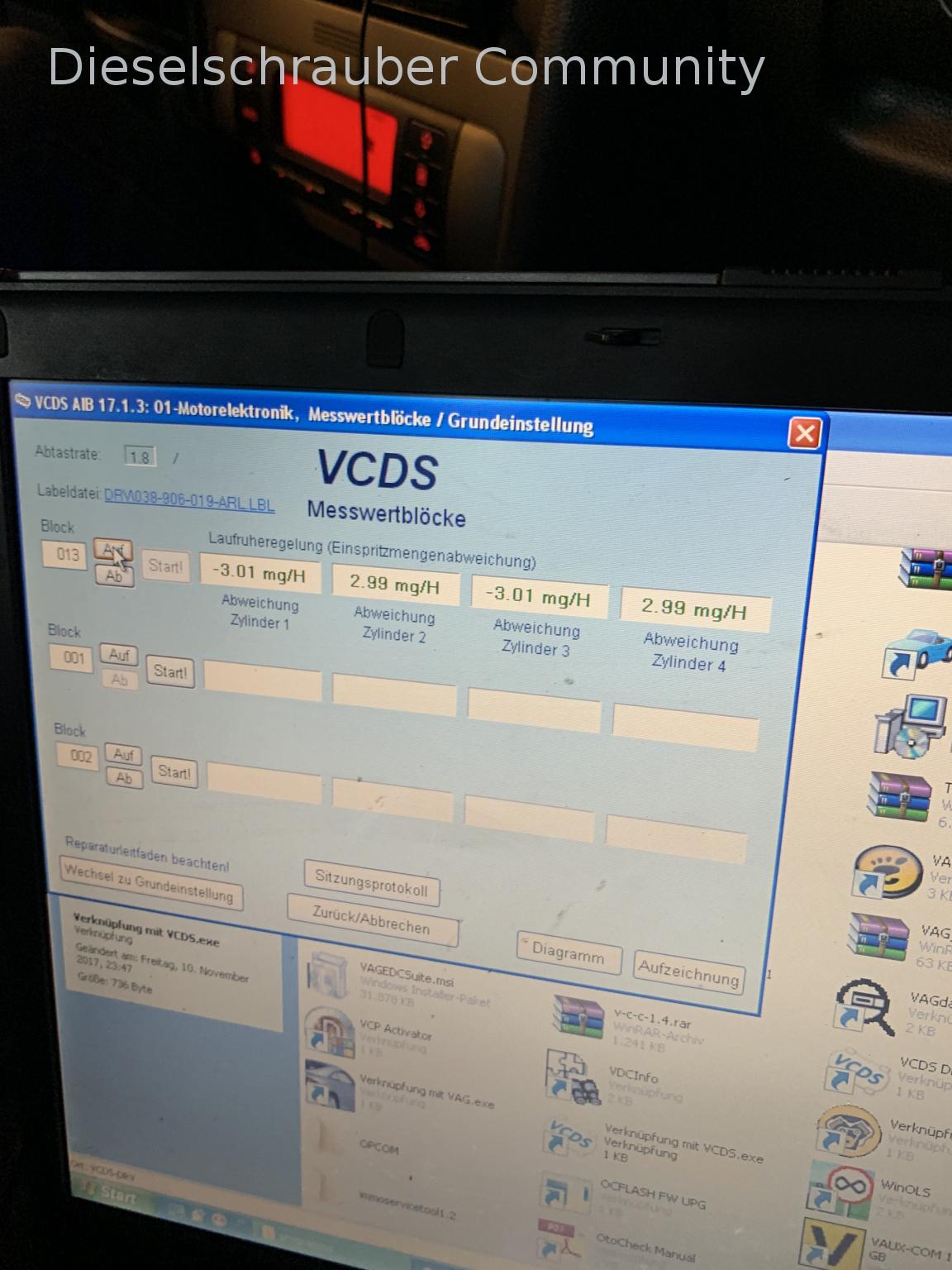

Beitrag03-01-2019, 12:31    Titel: Start Probleme 1.9TDI nach Düseneinsatz wechsel Zitieren
Habe ihn kurzzeitig mal zum laufen bekommen. Schaut mal im anhang

Beitrag03-01-2019, 12:36    Titel: Start Probleme 1.9TDI nach Düseneinsatz wechsel Zitieren
Die Korrekturwerte der Einspritzmengen laufen allesamt am Anschlag. Super Düsen. (Ironie off)
BTW. Interessant sind auch die gecrackten VAG Com Files im Hintergrund icon_eek.gif

Beitrag03-01-2019, 12:46    Titel: Start Probleme 1.9TDI nach Düseneinsatz wechsel Zitieren
Hier ist gar nichst gecrackt ... das sind einfach nur verschiedenste Vcds Version ... Danke für dein tip wie bekomme ich das nun hin das sie nicht mehr am anschlag laufen?

Beitrag03-01-2019, 21:36    Titel: Start Probleme 1.9TDI nach Düseneinsatz wechsel Zitieren
Soo die Elemente auf Zylinder 1&4 sind defekt darum läuft er nicht. die korrekturwerte waren nur auf anschlag weil das Gaspedal auf vollaststellung war sonst wäre der Motor uns wieder abgestorben .

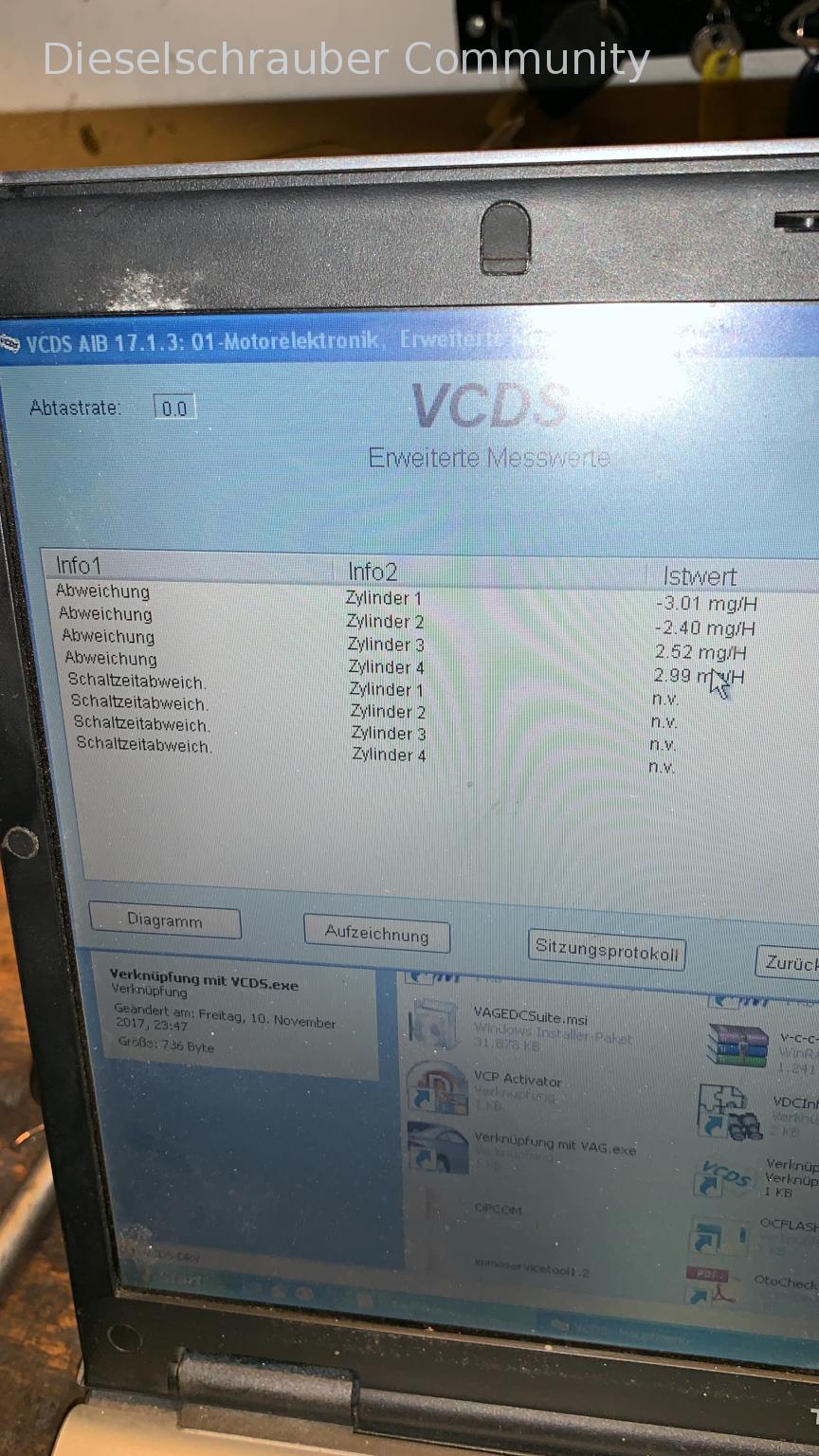

Beitrag03-01-2019, 21:54    Titel: Start Probleme 1.9TDI nach Düseneinsatz wechsel Zitieren
Dass wenn ich vom Gaspedal gehe 2&3 regeln und 1&4 nicht

Beiträge: 4627
Beitrag03-01-2019, 23:15    Titel: Start Probleme 1.9TDI nach Düseneinsatz wechsel Zitieren
Aha.
Und Du bist Dir mit Deinem Verständnis der LLR Funktion sicher?
