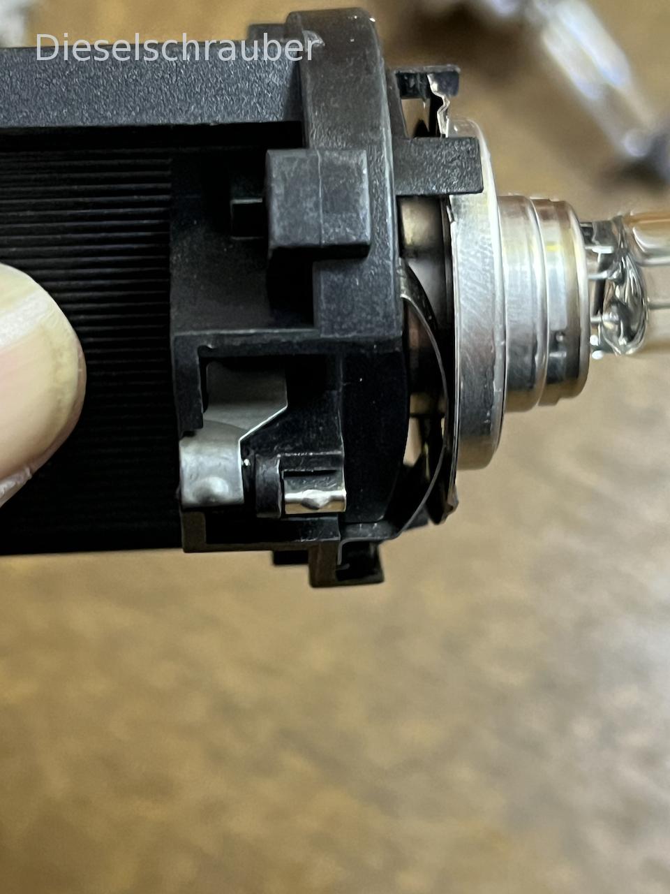

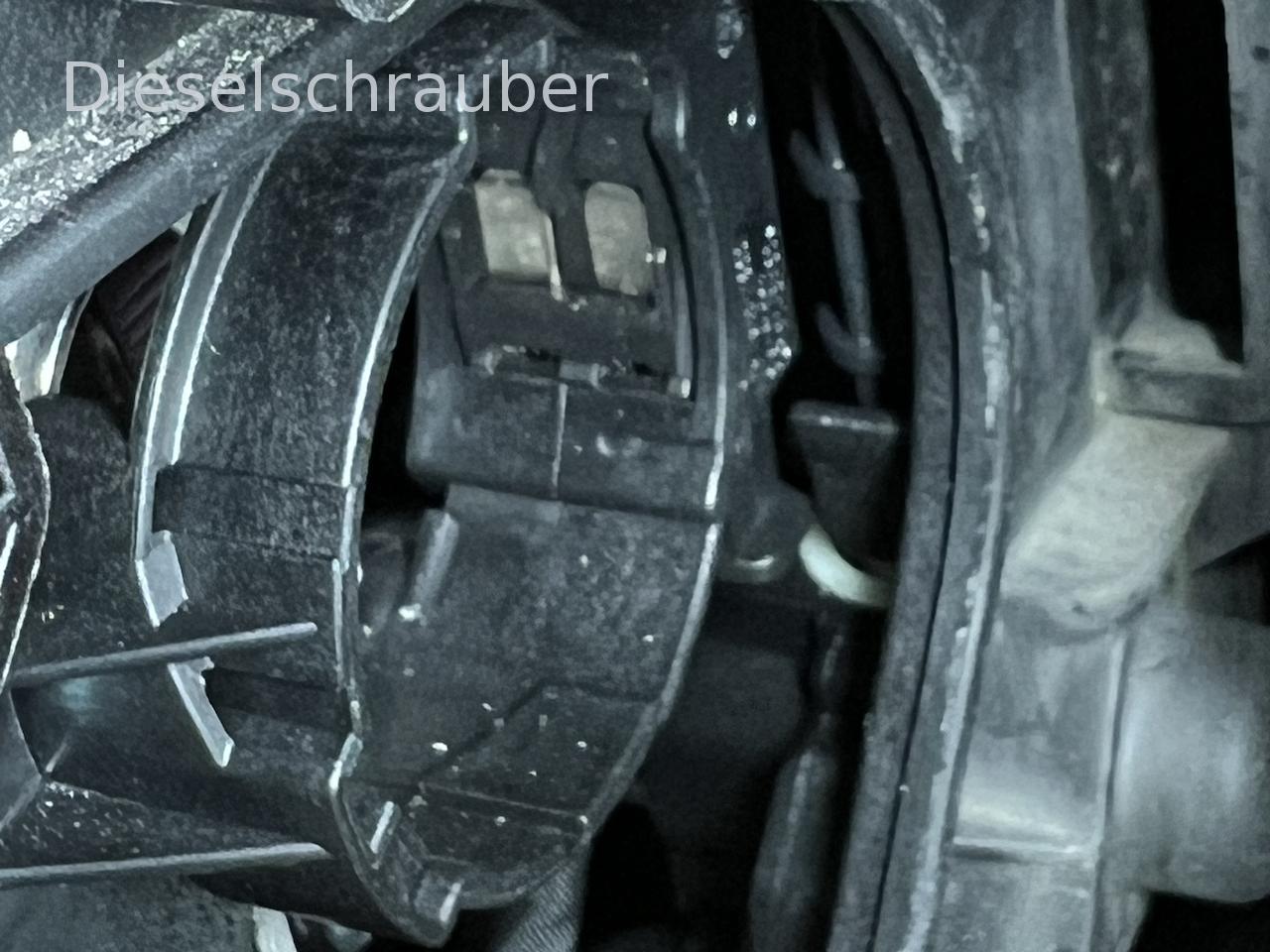

bei meinem VW Golf Sportsvan funktioniert das Abblendlicht links nicht. Eine entsprechende Fehlermeldung ist im Display.
Aber auch nach Austausch des Leuchtmittels (H7) funktioniert es nicht. Eine entsprechende Sicherung habe ich nicht gefunden.
Könnt ihr mir dabei helfen?

So, jetzt habe ich die Ursache gefunden.
Es war/ist tatsächlich ein Wackelkontakt.
Und zwar wackelt der Kontakt zum "Leuchtmittelhalter" im Gehäuse.
Ich habe mal versuchsweise den Leuchtmittelhalter von links nach rechts gewechselt. Und wenn ich den Original VW-Leuchtmittelhalter im nachgekauften Leuchtengehäuse verwende, funktioniert das Licht. Wenn man an den Steckkontakten wackelt, geht das Licht zwar wieder aus. Aber es sieht so aus, als genüge die Federkraft des Leuchtmittelhalters, damit das Licht dauerhaft funktioniert.
Eigentlich könnte/müsste ich das Leuchtengehäuse reklamieren, aber ich habe ehrlich gesagt keine Lust, das Teil wieder aus- und einzubauen.
Ich werde das mal beobachten und kann gerne weiter berichten, wenn Interesse besteht.
Ist für mich auch keine wirklich befriedigende Lösung, habe momentan aber keine Zeit für die große Schraubaktion.

Beitrag17-02-2024, 13:58    Titel: Abblendlicht links funktioniert nicht trotz neuer Birne Zitieren
Das sind schon tolle Konstruktionen....lob ich mir meine 99er Jahre Vorführwagen vom Schrotthändler
Beiträge: 4632
Turbinchen gefällt das.
Beitrag17-02-2024, 14:38    Titel: Abblendlicht links funktioniert nicht trotz neuer Birne Zitieren
Kontakte nachrichten ?
Edit: ich habe hier einen Scheinwerfer vom Golf 7 MJ2018 (der hat die Kollision mit einem Rehbock überlebt).
Die einzigen Kontakte sind hier zwischen den 2 Anschlüssen der H7 Lampe und den Steckern im Griffstück (das sieht etwas anders aus als bei Dir in Bild 2).
Mitglied seit: 26.10.2006
Beiträge: 2557
Wohnort: bei Zwickau
Beitrag17-02-2024, 19:28    Titel: Abblendlicht links funktioniert nicht trotz neuer Birne Zitieren
Ich hab bei solchen Problemen manchmal auch die Kontakte geputzt.
Es gibt da Glasfaserbürsten im Format eines Kugelschreibers,
damit geht das ganz gut.

Beitrag17-02-2024, 19:53    Titel: Abblendlicht links funktioniert nicht trotz neuer Birne Zitieren
Danke Euch Jungs!
Werde ich mal versuchen...! Schaue aber erst einmal, wie es jetzt läuft. Jetzt weiß ich ja auch, wie solch ein Kontaktfehler im Fehlerspeicher abgelegt wird! icon_smile.gif
