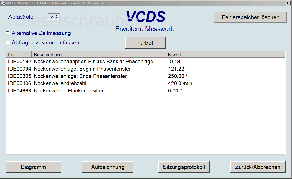

anbei ein Schnappschuß der mit VCDS im MSG aufzufindenden Meßwerte für die Nockenwelle an meinem CJCD (EA189 Gen. 2). Das dürfte bei Dir ähnlich sein. Die Aussagekraft der Werte ist unklar.
Die Qualität Deiner Einstellung der Steuerzeiten siehst Du bei der mechanischen Kontrolle der Einstellung wie im RLF beschrieben:
- Motor per Hand in Laufrichtung durchgedreht,
- ZR Spannung korrekt,
- KW Stop am Stirnrad eingesetzt,
- NW läßt sich abstecken (Pflicht),
- HDP läßt sich abstecken (Kür).
Damit ist die korrekte Einstellung hinreichend sichergestellt.
