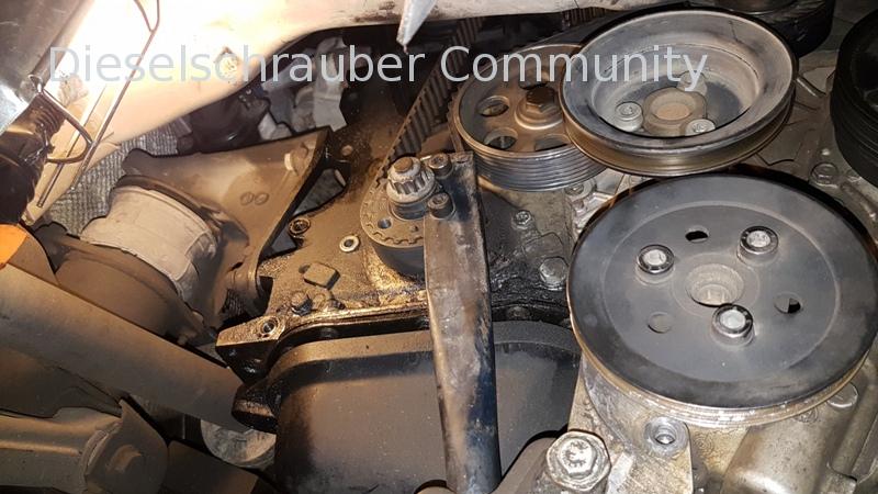

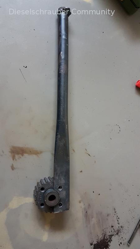

Als erstes habe ich mir einen Gegenhalter gebastelt. Danke an Herbert für den Hinweis. Ich hatte im Internet in einem Bully-Forum schon ein ähnliches selbstgebasteltes Ding entdeckt. Säge, Dremel und Bohrmaschine haben ausgereicht und in ca. 30 Minuten war das Ding fertig. Hier ein Bild:
 Dateigröße:  92.77 KB
 Angeschaut:  6136 mal

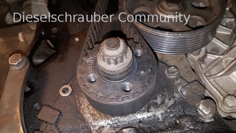

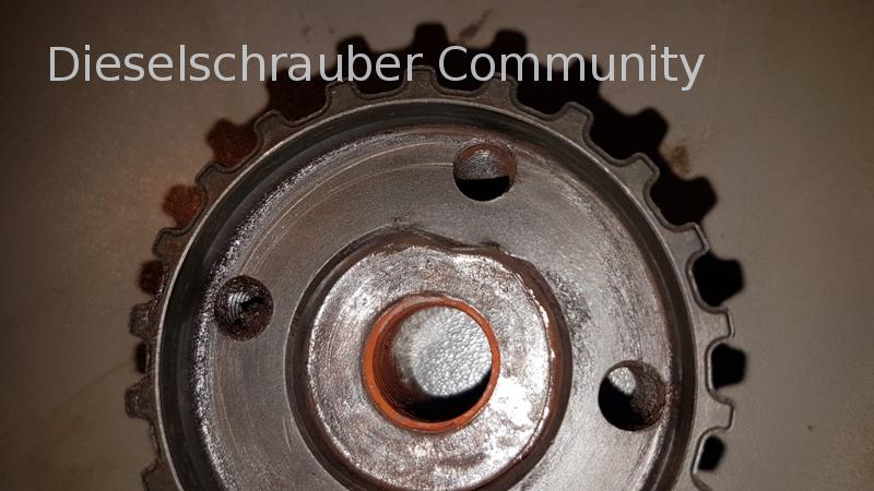

 Zahnriemenrad nach grober Reinigung. Man kann gut erkennen, dass es ausgeschlagen ist.
 Dateigröße:  150.26 KB
 Angeschaut:  906 mal

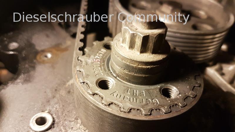

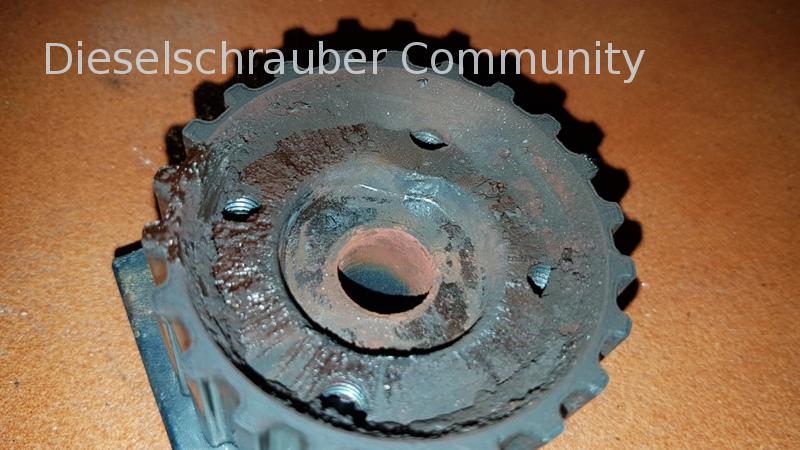

 Das Zahnriemenrad kurz nach der Demontage
 Dateigröße:  172.83 KB
 Angeschaut:  880 mal

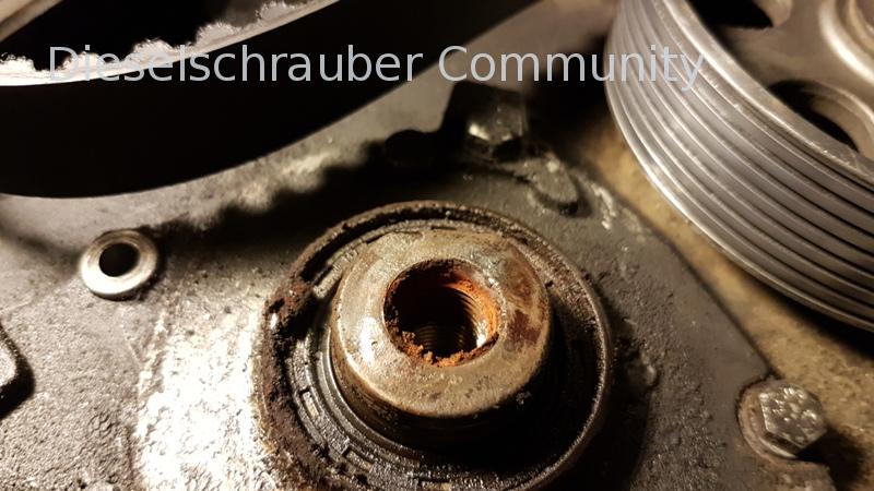

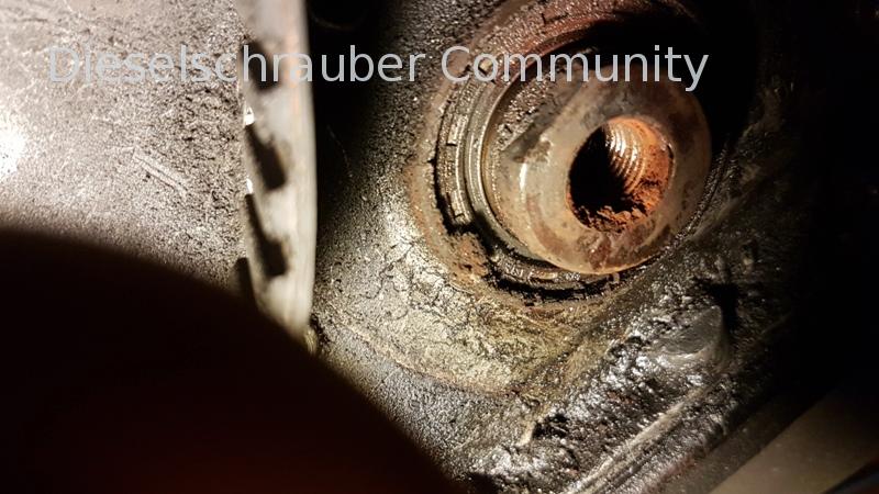

 KW-Stumpf von oben. Das Bild ist etwas unscharf, man kommt aber schlecht ran...
 Dateigröße:  176.26 KB
 Angeschaut:  974 mal
 Der KW-Stumpf scheint doch etwas abbekommen zu haben
 Dateigröße:  169.12 KB
 Angeschaut:  853 mal

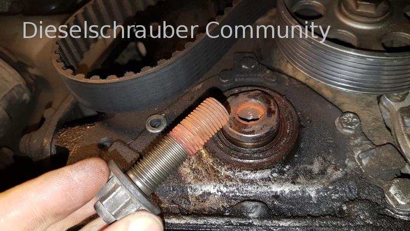

 Gelöste KW-Schraube. Die wurde (zumindest von mir) noch nie abmontiert.
 Dateigröße:  176.8 KB
 Angeschaut:  1096 mal

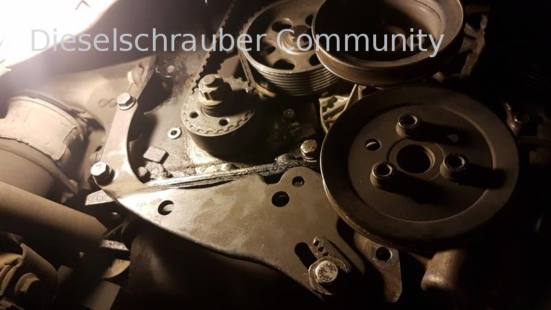

 Gegenhalter angelegt.
 Dateigröße:  181.76 KB
 Angeschaut:  932 mal
 Dateigröße:  127.46 KB
 Angeschaut:  1041 mal
 Nahaufnahme der Schraube.
 Dateigröße:  133.43 KB
 Angeschaut:  884 mal

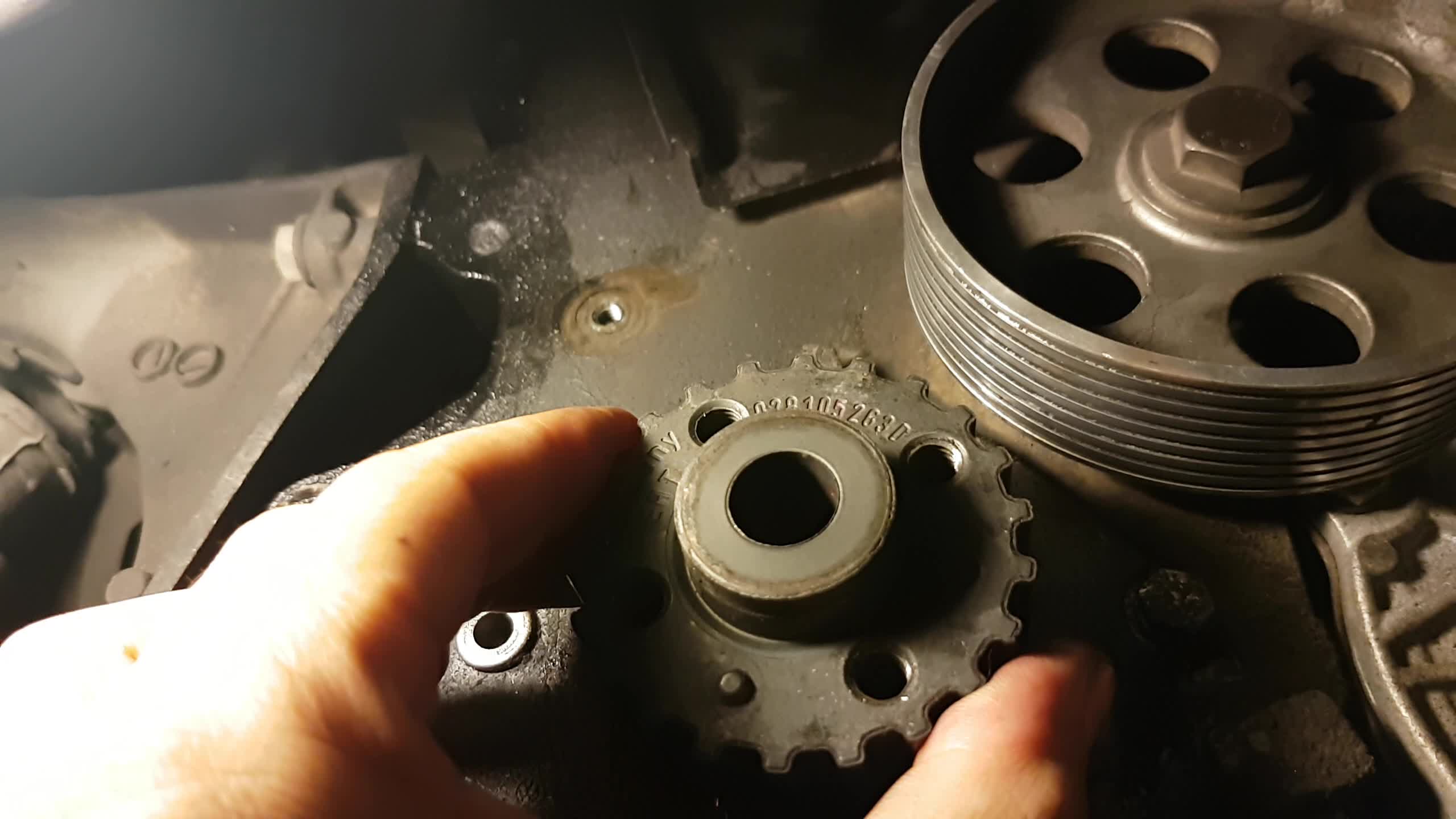

 Ausgangsposition. Auf den ersten Blick kann man keine Probleme feststellen.
 Dateigröße:  182.8 KB
 Angeschaut:  1030 mal

Die KW-Schraube ging meiner Meinung nach doch relativ einfach runter. Wenn sie nach Vorschrift fest gewesen wäre, hätte ich bestimmt mehr Kraft aufwenden müssen. Sie war also definitiv nicht zu 100 % angezogen. Seltsam, dass ich das beim Test mit blockierten Rädern nicht vorher bemerkt hatte. Wahrscheinlich habe ich da doch Hemmungen gehabt richtig an der Schraube zu drehen.
Hier noch ein Video. Da kann man gut sehen, wieviel Spiel die Teile zueinander haben:
TDI - AFN-Motor, Startschwierigkeiten, weißer Rauch, Ruckeln | Beiträge 16+ - 20170520_130003[1].mp4
 Spiel zwischen KW-Flansch und Zahnriemenscheibe

Das sind Bilder welche ich schon öfter in der Realität gesehen habe, hier hilft planfräsen, neue Kurbelwelle oder ein "neuer" Motor.
Andere haben das KW Rad auch schon mittels Kegelstift gesichert, und ganz harte haben es verschweißt.
Ich würde es mit dem Planfräser versuchen.

Also konnte das Rad doch schon gegen die KW arbeiten. So wie der Stumpf aussieht, nutzt da Planfräsen aber nichts mehr, damit wird nur die Stirnfläche plan. Das Profil des Stumpfs und der Fase der KW scheinen hinüber. Und damit ist ein Formschluß (bei angezogener Schraube) nicht mehr erreichbar. Der Reibschluß alleine reicht nicht.
Das ist schade.
