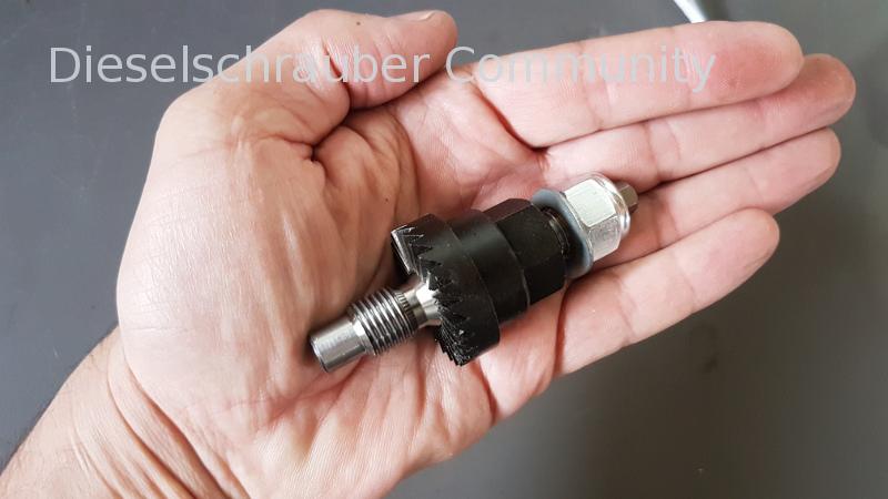

Zum Fräser kann ich nur sagen, dass das Ding hervorragend funktioniert und die Qualität sehr gut ist. In ca. 30 Minuten war die Fläche plan.

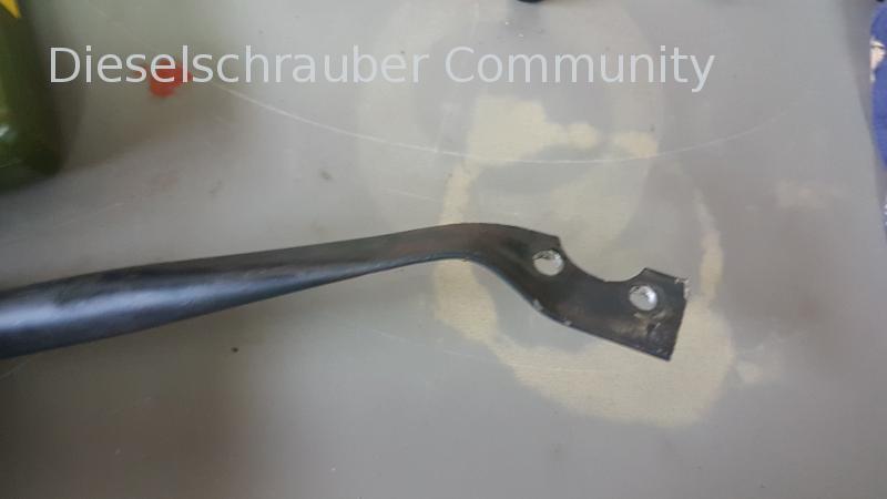

Ich habe mir dann einen neuen Gegenhalter aus 6 mm dicken Flachstahl gebastelt. Damit konnte ich dann mehr Kraft ansetzen. Ich muss aber zugeben, dass ich die 90º nicht ganz geschafft habe. Es kam mir so vor, als ob ich gleich die Kurbelwelle verdrehen würde. Ausserdem hatte ich nicht genug Platz am Boden. Ich denke, dass ich etwa 70º geschafft habe.

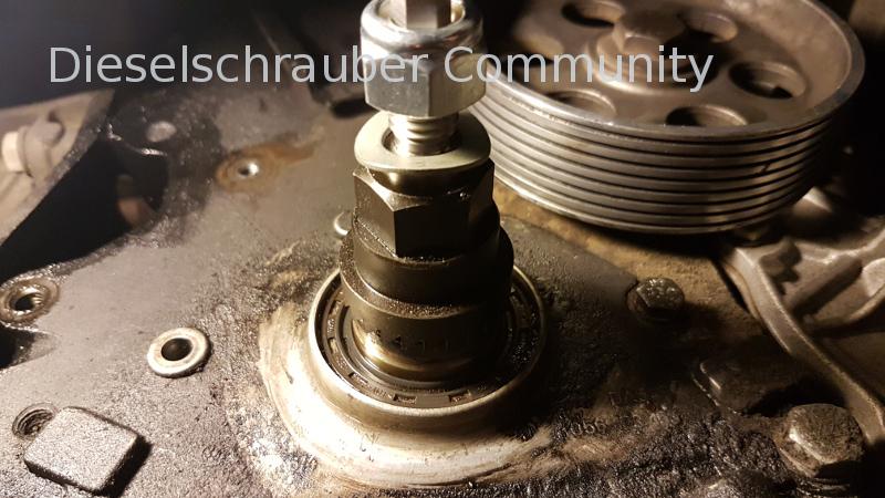

 Dann habe ich das neue KW-Rad und eine neue Schraube eingesetzt. Drehmoment: 90 Nm und dann versucht 90º Drehwinkel anzusetzen. Das Ergebnis war dann das.
 Dateigröße:  88.02 KB
 Angeschaut:  755 mal

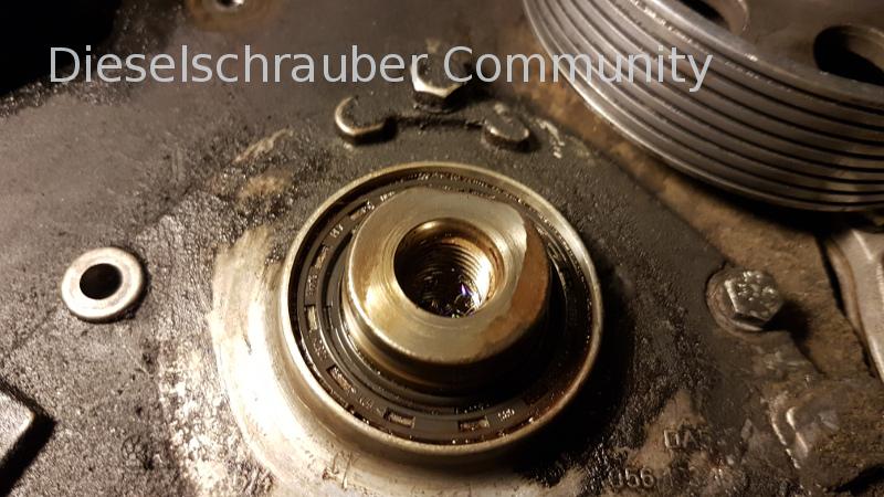

 Nach etwa 30 Minuten war ich dann fertig. Ich habe den Fräser immer wieder abmontiert, um den Abrieb zu beobachten.
 Dateigröße:  248.69 KB
 Angeschaut:  807 mal

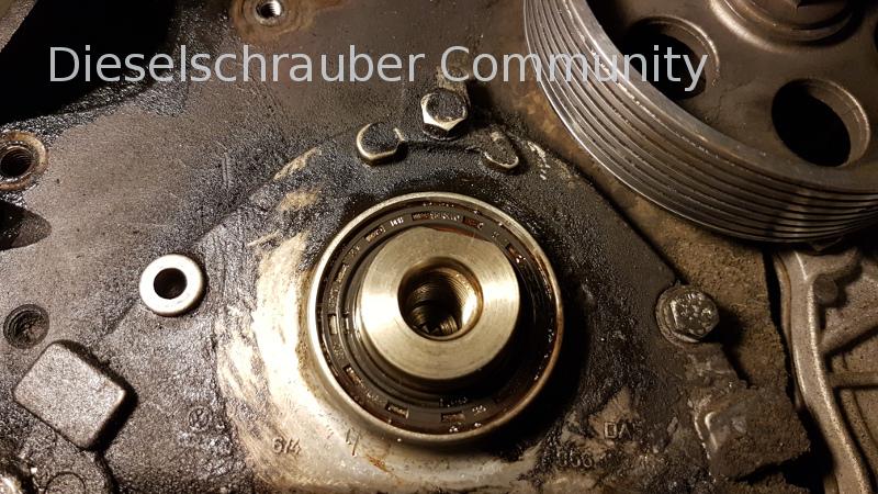

 Nach einigen Umdrehungen wollte ich mal sehen, wie es ausschaut.
 Dateigröße:  204.24 KB
 Angeschaut:  723 mal

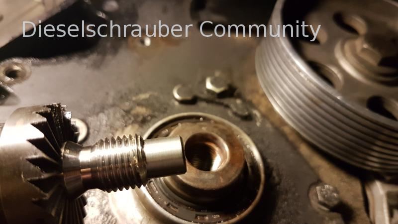

 Der Fräser in Arbeitsposition
 Dateigröße:  196.97 KB
 Angeschaut:  730 mal
 Der Fräser vor dem Einschrauben

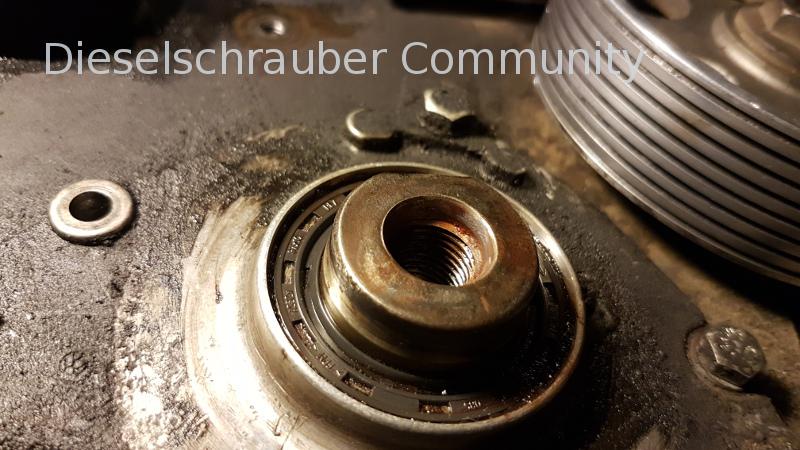

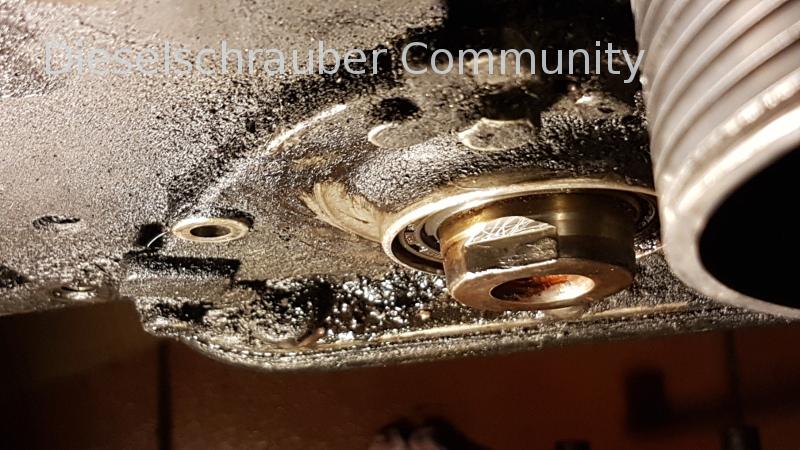

 Der Stumpf der Kurbelwelle vor der "Intervention"
 Dateigröße:  204.31 KB
 Angeschaut:  737 mal
 Dateigröße:  198 KB
 Angeschaut:  795 mal
 Hier zunächst einmal der Fräser
